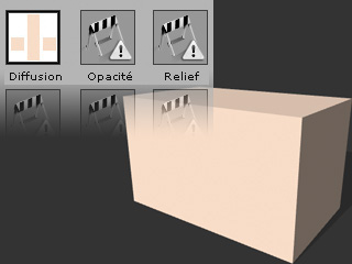

Objets 3D sans param�tres de disposition UV.
Un objet 3D simple a g�n�ralement un seul identifiant de mat�riaux. Vous pouvez transformer l'apparence des mat�riaux en appliquant directement l'un des mod�les de mat�riaux.

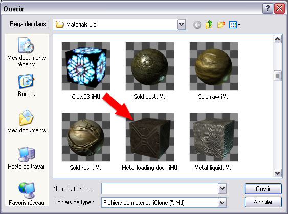

iClone comporte une galerie de mat�riaux dont les mod�les ont des param�tres de texture optimis�s et pr�ts � l'emploi. L'extension des mod�les de mat�riaux est .iMtl. (Ils se trouvent dans le dossier C:\Program Files\Reallusion\iClone 4\Template\iClone Template\Materials Lib)
Cliquez sur le bouton Parcourir
pour ouvrir le dossier contenant les mat�riaux courants.

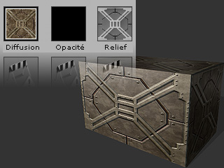

Changez de mode d'affichage pour voir les vignettes des mod�les de mat�riaux. Cliquez sur Ouvrir pour appliquer le mod�le de mat�riau s�lectionn�.

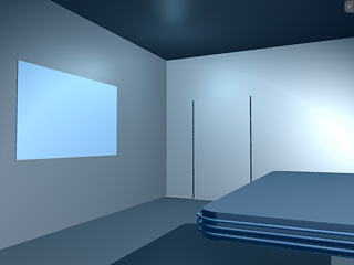

Mod�le simple avec un seul identifiant de mat�riau. |
Mod�le de mat�riau appliqu�. |

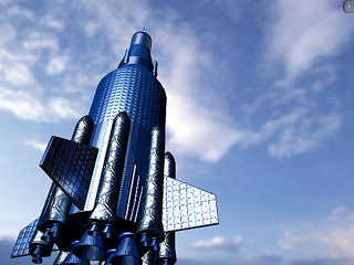

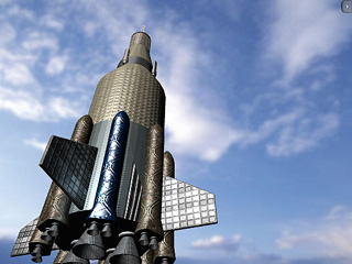

Mod�le compos� avec plusieurs identifiants de mat�riaux. |
Divers mod�les de mat�riaux appliqu�s � des identifiants de mat�riaux individuels. |

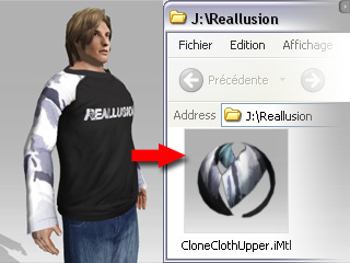

Lorsque vous avez modifi� les param�tres de mat�riau et que vous avez cr�� un nouveau mod�le de mat�riau, vous pouvez utiliser le mod�le autant de fois que n�cessaire.

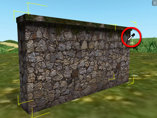

S�lectionnez l'objet, puis utilisez l'outil de s�lection pour s�lectionner le mat�riau � partir duquel vous voulez enregistrer les param�tres de texture en tant que mod�le de mat�riau.
Cliquez sur le bouton Enregistrer un mat�riau.
Parcourez le disque dur pour placer le mod�le dans le dossier appropri�. Si vous s�lectionnez un fichier de mat�riau existant, il sera remplac� par le nouveau.

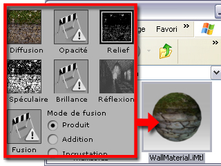

1. |
Mappes de texture des sept couches. Reportez-vous � Modifier les couleurs de sept couches de texture and D�calage UV et pavage de couches pour plus d'informations. La valeur d'Intensit� de chaque couche. |
2. |
Les valeurs de R�flexion et de R�fraction sont enregistr�es. Reportez-vous � la rubrique Modifier les param�tres de texture - avanc� pour plus d'informations. |
3. |
Les couleurs Diffuse, Ambiante et Sp�culaire sont enregistr�es. Reportez-vous � la rubrique Modifier les param�tres de texture - avanc� pour plus d'informations. |
4. |
Les valeurs Opacit�, Auto-�clairage, Sp�culaire et Brillance des diff�rents mat�riaux sont enregistr�s. Reportez-vous � la rubrique Modifier les param�tres de texture - avanc� pour plus d'informations. L'�tat de la valeur Double face est aussi enregistr�. |

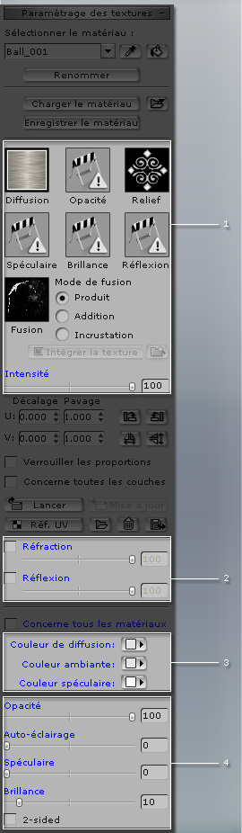

Lorsqu'un objet contient plusieurs mat�riaux, il peut �tre difficile d'ajuster leurs param�tres de texture l'un apr�s l'autre. iClone comporte une fonction vous permettant de les changer tous simultan�ment.
Dans la liste d�roulante Mat�riau, s�lectionnez l'un des mat�riaux � modifier.
Modifiez les param�tres : Couleur diffuse, Couleur
ambiante, Couleur sp�culaire, Opacit�, Auto-�clairage,
Sp�culaire et Brillance.
(Consultez la rubrique
pour plus d'informations sur les effets de ces r�glages.)
Cochez Appliquer � tous les mat�riaux pour appliquer ces param�tres � tous les mat�riaux de la liste.

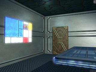

Apparence initiale du mod�le. |
Les param�tres de texture de la porte sont modifi�s. |
Appliquer � tous les mat�riaux: coch� |
