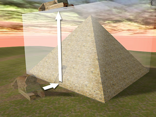

  1. Dans la barre de commandes de la fenêtre de visualisation 3D, activez le mode Magnétisme ou Suivre le terrain.
  2. Appliquez un accessoire (pyramide) au projet. Cliquez dessus avec le bouton droit de la souris et sélectionnez Ajouter au terrain.
  1. Dans le mode Gestionnaire de scène, activez l'accessoire sous l'entrée Terrain.
  2. Allez à la rubrique Composant du terrain de la fenêtre Modifier. Décochez l'option Utiliser le maillage.

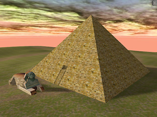

  3. Appliquez un autre accessoire (Sphinx) et faites-le glisser sur le terrain pour voir le résultat.

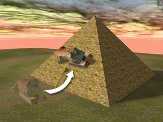

  4. Cochez l'option Utiliser le maillage. Faites à nouveau glisser l'accessoire sur le terrain pour voir le résultat.
Utiliser le maillage = Désactivé
Utiliser le maillage = Activé

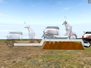

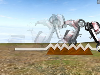

Cette fonctionnalité est utile lorsque vous voulez utiliser la fonction Magnétisme ou Orienter sur le terrain dans iClone. Elle évite que les objets ne scintillent lorsqu'ils traversent un élément compliqué mais petit du terrain.
