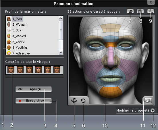

Présentation du volet d'animation
1. Profil d'animation
Sélectionnez l'un des profils intégrés parmi les différentes personnalités de la liste. Chaque profil contient diverses expressions.
2. Contrôle de tout le visage
Sélectionnez l'une des expressions possédant une intensité prédéfinie pour diverses caractéristiques faciales.
3. Aperçu
Cliquez sur ce bouton, puis appuyez sur la barre d'espace pour prévisualiser les expressions déclenchées par la souris.
4. Enregistrer
Cliquez sur ce bouton, puis appuyez sur la barre d'espace pour commencer à enregistrer le clip d'animation. L'enregistrement est ajouté sur la piste Avatar/Visage/Expression dans la chronologie.
5. Orientation de la tête
Sélectionnez cette entrée pour modifier la rotation de la tête.
6. Inclinaison de la tête
Sélectionnez cette entrée pour modifier l'inclinaison de la tête.
7. Ouvrir un profil
Cliquez sur ce bouton pour charger des profils.
8. Enregistrer un profil
Cliquez sur ce bouton pour enregistrer les profils.
9. Réglages
Cliquez sur ce bouton pour ouvrir le volet Paramètres d'animation.
10. Sélection d'une caractéristique clé
Sélectionnez pour contraster les caractéristiques devant être modifiées. Les modifications sont appliquées sur la piste Avatar/Visage/Expression dans la chronologie.
11. Annuler la sélection
Désélectionnez toutes les caractéristiques contrastées.
12. Modifier les propriétés
Ajustez précisément l'intensité d'une caractéristique en fonction des mouvements de la souris.
