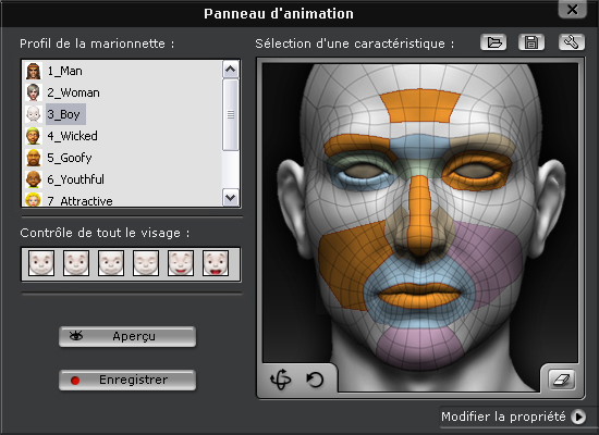

Animation de la sélection d’une caractéristique clé
Les zones de sélection de caractéristiques isolées permettent de sélectionner une ou plusieurs caractéristiques et de simultanément créer simultanément des expressions.
  1. Cliquez sur le bouton Marionette .
  2. Cliquez sur le bouton Annuler la sélection pour annuler toutes les sélections accidentelles.
  3. Sélectionnez les caractéristiques faciales voulues dans le volet Sélection d'une caractéristique clé.

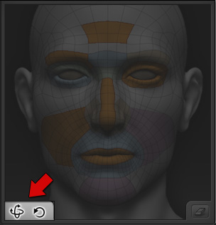

    • Vous pouvez éventuellement sélectionner les caractéristiques de rotation de la tête ou de mouvements du modèle qui doivent aussi être enregistrées.
