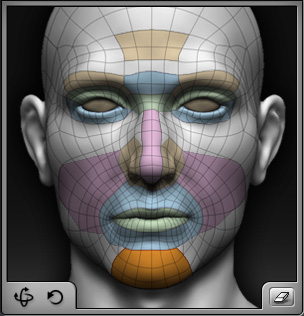

Créer et enregistrer des profils personnalisés
  1. Cliquez sur le bouton Annuler la sélection pour désélectionner toutes les caractéristiques.
  2. Sélectionnez les caractéristiques voulues dans le volet Sélection d'une caractéristique clé.
  3. Cliquez sur Aperçu , appuyez sur la barre d'espace et faites bouger votre souris pour vérifier les mouvements effectués par les caractéristiques sélectionnées.
  4. Si vous êtes satisfait du résultat, cliquez sur Enregistrer le profil pour enregistrer votre profil personnalisé.
  5. Cliquez sur le bouton Ouvrir le profil pour charger un profil existant.

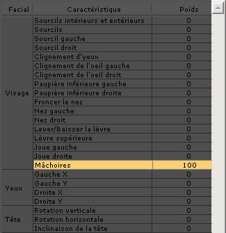

Ajuster l'intensité
Pour personnaliser le profil de contrôle de l'animation, vous pouvez ajuster l'intensité de chaque caractéristique manuellement.
  1. Sélectionnez les caractéristiques voulues dans le volet Sélection d'une caractéristique clé.
  2. Cliquez sur Modifier les propriétés pour développer le volet de réglage de l'intensité.
  3. Modifiez les valeurs dans la colonne Intensité correspondant à la caractéristique voulue pour préciser l'intensité des mouvements déclenchés par la souris.
  4. Cliquez sur Aperçu , appuyez sur la barre d'espace et faites bouger votre souris pour vérifier les mouvements effectués par les caractéristiques sélectionnées.
  5. Recommencez les étapes 3 et 4 jusqu'à ce que vous soyez satisfait du résultat obtenu.
  6. Cliquez sur Enregistrer le profil pour enregistrer votre profil personnalisé.
