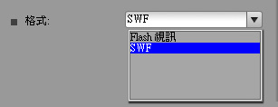

選擇格式下拉選單中的 SWF。

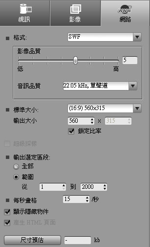

調整欲輸出的 SWF 檔之視訊與聲音品質。
謹記要按一下尺寸預估
按鈕以查看 SWF 輸出後的大小。然後依此調整品質設定。
按一下輸出按鈕以將目前專案輸出成 SWF 檔。
