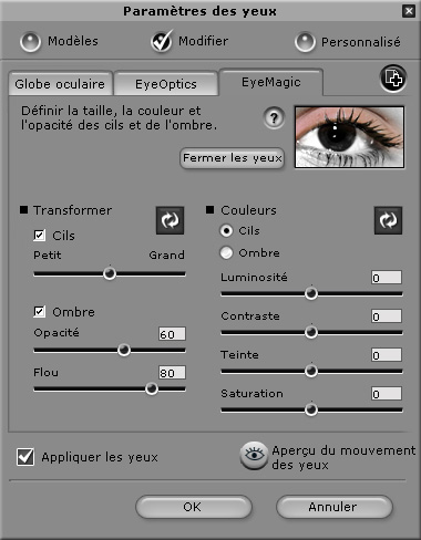

Vous devez d'abord appliquer un modèle d'oeil depuis la galerie d'yeux, puis cliquez sur l'onglet Modifier/EyeMagic pour peaufiner les réglages.

Ombre des yeux : Opacité = 10 |
Ombre des yeux : Opacité = 100 |
Ombre des yeux : Flou = 20 |
Ombre des yeux : Flou = 100 |

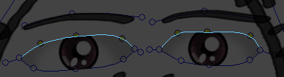

L'étendu des cils est définie par la paupière supérieure. Passez en Mode facial détaillé pour voir le modèle filaire.

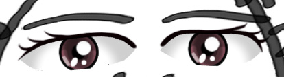

Sans cils |
Les cils en mode filaire |
Avec cils |

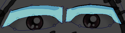

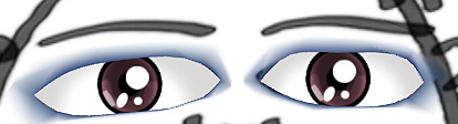

La zone de l'ombre des yeux est délimitée par les sourcils, la paupière supérieure et les points d'extrémité des yeux.

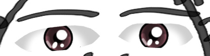

Sans ombre à paupière |
La zone de l'ombre des yeux |
Avec de l'ombre |
