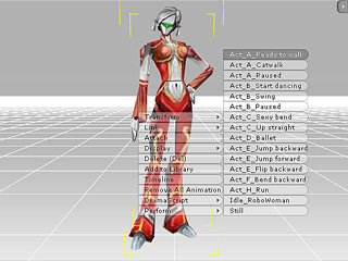

Sie können mit der rechten Maustaste auf die Requisite klicken und eine Animation aus der Ausführen Liste wählen.
Rechtsklick auf die LiveProp und Auswahl eines Animationsclips aus der Ausführen-Liste. |

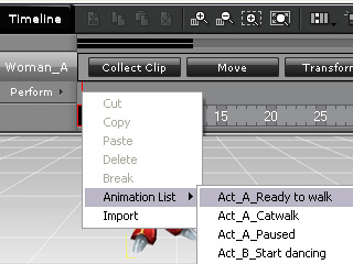

Rechtsklick auf der Darstellen-Spur |
