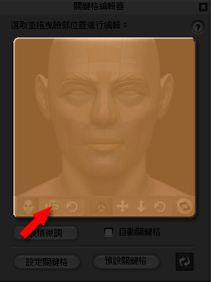

設定角色動態關鍵格
使用關鍵格編輯器,您也可以設定或是調整角色的「移動」/「縮放」/「旋轉」關鍵格。
將移動資料加入關鍵格
  1. 選取窗格中 工具。
  2. 在反應區域中拖曳,或是從反應區中按一下再向面板外拖曳。
  3. 角色會隨著滑鼠的移動而移動。
原始圖形
向上移
向下移
向左移
向右移
  1. 按下設定關鍵格 按鍵將變更包括至關鍵格中。
將縮放資料加入關鍵格
  1. 選取窗格中 工具。
  2. 在反應區中拖曳。
  3. 移動滑鼠上/下可以放大/縮小角色。
原始圖形
向上移
向下移
將旋轉資料加入關鍵格
  1. 選取窗格中 工具。
  2. 在反應區中拖曳。
  3. 滑鼠左移,角色逆時針旋轉;滑鼠右移,角色順時針旋轉。
原始圖形
向左移
向右移

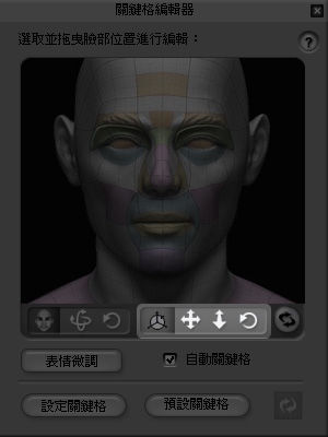

註:
  • 勾選自動關鍵格方框您就無需反覆按設定關鍵格按鍵。關鍵格編輯器將在您每次滑鼠左鍵鬆開時,自動更新關鍵格設定。
  • 如需更多相關資訊,請參閱重置關鍵格及設定預設關鍵格
