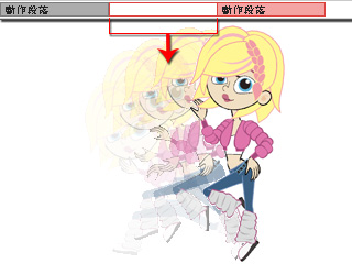

每個段落在起頭處有一部份專用以混合。請進行下列步驟以使兩段動作混和:

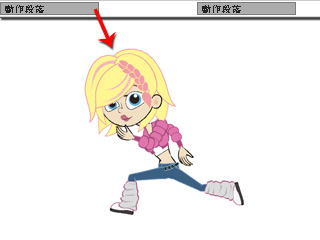

  1. 套用兩段段落(例:動態動作段落)下圖顯示此兩段落結束及開始的角色姿勢。

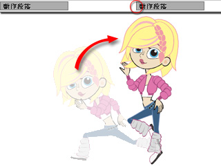

  2. 間隔中的角色姿勢保持和前一段落的最後姿勢相同。當播放至後一段落的開始處,角色會突然跳成後一段落的姿勢。
    靜止的間隔姿勢(無混合)
    突然跳至第二姿勢

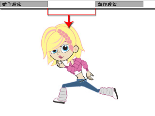

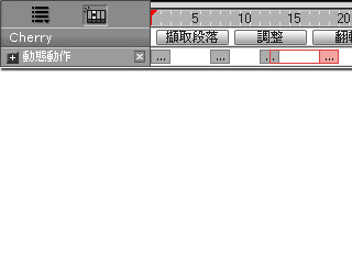

  3. 選取後段段落。混合部份會在其前端出現。(空心矩形)
  4. 拖曳左邊緣以決定混合姿勢的開始時機。

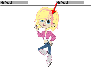

  5. 在間隔間的角色姿勢就會漸變。
