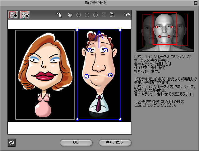

顔に合わせる
次は顔に合わせるステップです。 1〜4の番号が付いている画像上のインジケータをクリックして移動し、サンプル画像に表示される適合処理の4点を指定します。顔に合わせる
ボタンをクリックして、ウィザードを終了した後に顔に合わせるステップを再起動してモデルを追加または削除します。
まれにプロジェクトに1つのモデルのみを採用する場合は、以下の手順に従ってください。.
複数モデルを生成する場合(最大4モデルまで追加可能):
モデルの追加
ボタンをクリックします。
画像をドラッグして画像上の別のキャラクタを選択します。カーソルの左上は、モデルにフレームを付けるベースです。
4点を再度調整して新しいモデルの目と口の特徴に合わせます。
対象の四角をクリックしてから、モデルの削除
ボタンをクリックしてモデルを削除できます。
モデルの追加を終了したら、OKボタンをクリックして、次に進みます。
