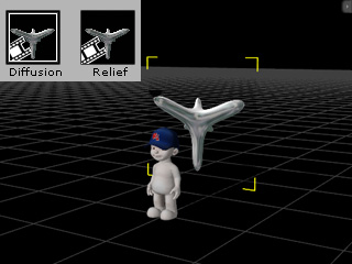

Sélectionnez l'objet qui contient une couche Diffuse. Double-cliquez sur la couche et sélectionnez un fichier popVideo.

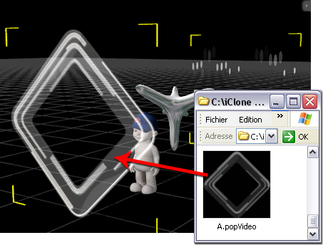

Vous pouvez aussi faire glisser le fichier popVideo à partir de l'Explorateur sur la surface d'un objet cible.
La popVideo sera chargée dans la couche Diffuse ainsi que dans la couche d'Opacité.

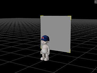

Dans l'Explorateur, maintenez la touche Ctrl enfoncée et faites glisser le fichier popVideo dans la fenêtre d'aperçu d'iClone pour générer un carton dans lequel la popVideo est automatiquement chargée (avec un masque).
