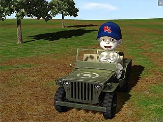

Quand vous utilisez le mode Ombre automatique, vous utilisez une mappe d'ombre, qui englobe toutes les parties visibles de la scène afin de calculer globalement les zones d'ombre de tous les objets qui sont capables de projeter une ombre.

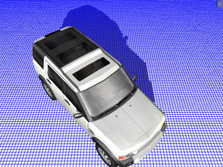

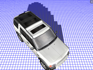

Résolution
Les valeurs de la liste déroulante déterminent la résolution de la mappe d'ombre (représentée par des lignes bleues). Plus la valeur est élevée, plus les ombres seront détaillées.
Résolution = 512 x 512
Résolution = 2048 x 2048

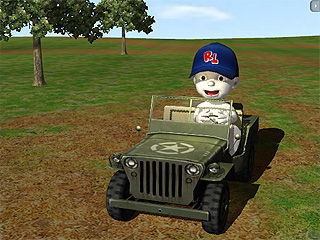

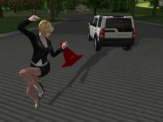

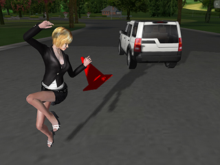

Réglage de la polarisation de l'ombre
Cette fonction permet de corriger certains déplacements de l'ombre provoqués par un angle extrême de l'ombre.
Polarisation = 1
Polarisation = -3

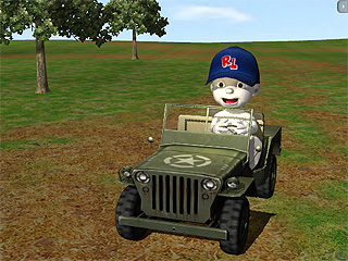

Portée de l'ombre
Pour réduire la charge de calcul, il est préférable d'utiliser la résolution minimale de 512 x 512 pour la mappe d'ombre. Mais les contours des ombres peuvent alors manquer de netteté. Vous pouvez utiliser la fonction Portée de l'ombre pour réduire la mappe de l'ombre afin d'augmenter les détails de l'ombre aux basses résolutions.
Cette fonction est surtout utile quand la scène est vaste mais que seule une zone limitée sera filmée avec la caméra. Réduisez la portée de l'ombre de façon à ce que les objets qui se trouvent au-delà de la zone définie ne projettent pas d'ombres qui risquent d'amplifier l'effet d'ombre des objets proches.
Portée de l'ombre = 100
Portée de l'ombre = 2
Aucun effet d'ombre hors de la zone définie.
