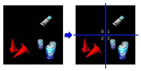

Row : associer une valeur à ce paramètre pour définir le nombre de rangées selon lesquelles diviser l'image source.
3
Col : associer une valeur à ce paramètre pour définir le nombre de colonnes selon lesquelles diviser l'image source.
  • Lorsque les valeurs Row et Col ont été définies, l'image source est mappée sur une matrice constituée de cellules disposées en rangées et en colonnes.

  • Diviser l'image source en 4 cellules clés. (Row x Col)
  • Les cellules sont numérotées de 0 à 3.
  • L'affichage s'effectue de la cellule clé 0 à la cellule clé 3.

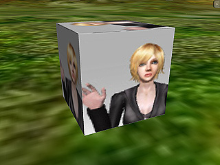

    Exemple présentant un problème de cadrage.

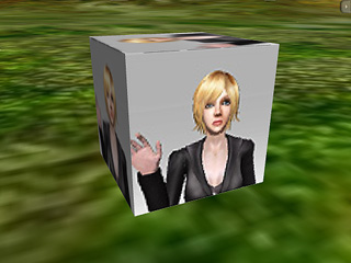

    Exemple avec des résultats corrects.
