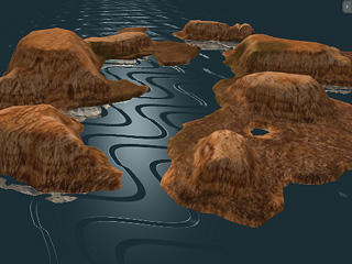

La vague utilise la technique de mappage normale de sorte que la charge de calcul occasionnée par l'eau reste minimale et que les vagues puissent être extrêmement réalistes.

  • Il est fortement recommandé d'arrondir les contours de l'image pour éviter les contours tranchés et produire un flux sans limites apparentes.
Les images qui ne peuvent pas être lues en boucle à l'infini donneront un effet irréaliste à l'eau.
Taille et Intensité

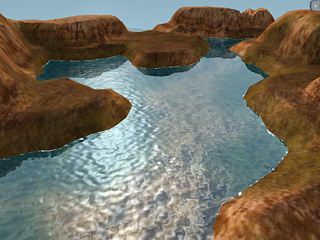

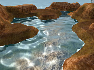

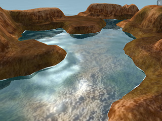

Vous pouvez préciser la densité de l'image de la vague de l'eau en réglant la valeur Taille. Si vous voulez modifier la hauteur de la vague, réglez l'Intensité.
Taille = 5
Intensité = 30
Taille = 30
Intensité = 30
Taille = 30
Intensité = 100
