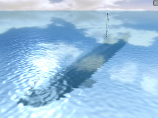

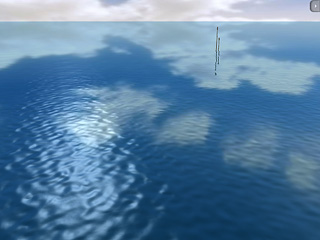

  2. Faites glisser le curseur Clarté à la surface. Plus la valeur est élevée, plus la réfraction devient claire.
Clarté à la surface = 30
Clarté à la surface = 100

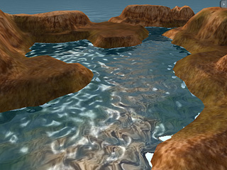

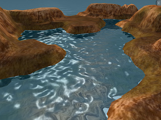

  1. Augmentez la valeur Flou pour rendre la réfraction moins nette.
Réfraction = 0
Réfraction = 100
Flou = 1
