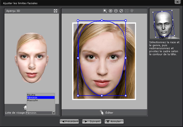

Lorsque vous importez une image à utiliser avec iClone, vous devez définir les bords du visage.
  1. Commencez par utiliser les menus déroulants situés en dessous de la fenêtre de prévisualisation 3D pour définir le sexe, l'origine ethnique et l'âge du visage.
  1. Ensuite, faites glisser les points des bords du visage de manière à encadrer exactement l'ovale du visage.
Cliquez à l'intérieur du rectangle et faites glisser la souris pour le déplacer.
Faites glisser les points du bord gauche ou droit pour redimensionner horizontalement le rectangle.
Faites glisser les points du bord haut ou bas pour redimensionner verticalement le rectangle.
Faites glisser les points des coins pour redimensionner ou pour faire pivoter le rectangle.
Cliquez sur le bouton Suivant pour passer à l'étape suivante, le réglage de l'angle et de l'orientation du visage.
