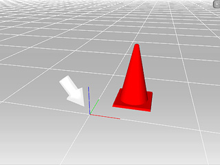

Le pivot est généré automatiquement lorsque vous créez un objet à l'aide d'un logiciel de 3D (tel que SketchUp). En général, le pivot est défini pour être situé sur l'origine. Par conséquent, si vous créez l'objet loin de l'origine, son pivot sera décentré. iClone charge aussi des objets dont le pivot est aligné sur l'axe des coordonnées lorsque vous double-cliquez pour les appliquer.

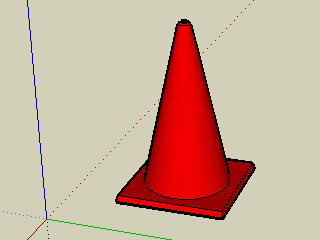

  • Créer un modèle dans SketchUp.
  • Le pivot du modèle est placé sur l'origine.

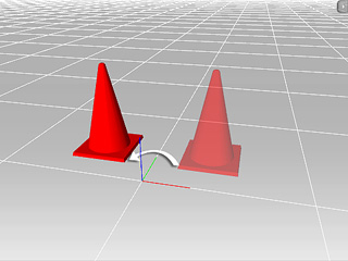

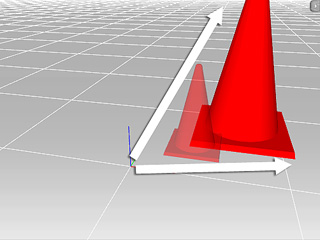

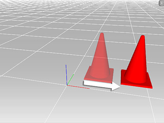

    Comme le pivot sert de référence aux données de transformation, Déplacement, Rotation et Échelle se rapportent aux pivots des objets. Si un pivot est à l'extérieur de l'entité du modèle, des résultats inattendus se produisent, surtout avec Rotation et Échelle lorsque vous modifiez les données de transformation de l'objet.
