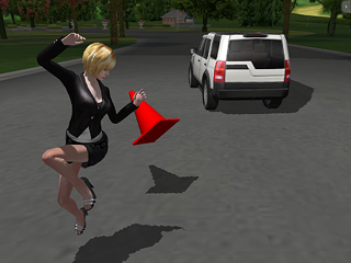

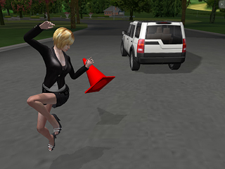

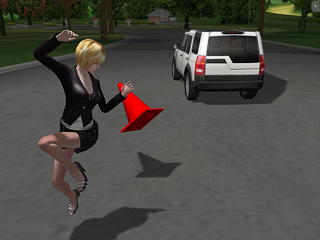

Le réglage de la valeur d'opacité permet de définir la transparence de l'ombre. Par principe, un éclairage fort projette une ombre plus opaque, surtout dans le cas de l'éclairage directionnel.
Opacité = 60 |
Opacité = 100 |

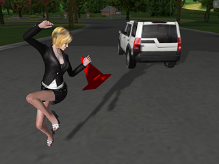

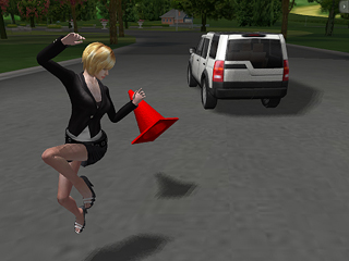

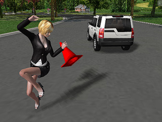

Cochez la case Flou pour activer cette fonctionnalité. Le réglage de la valeur Niveau de flou permet de définir l'atténuation du bord de l'ombre.
Niveau de flou = 1 |
Niveau de flou = 10 |

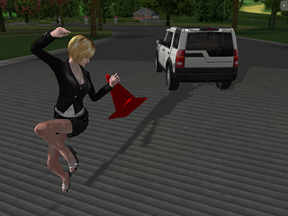

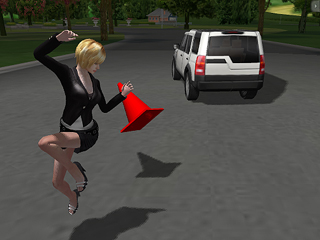

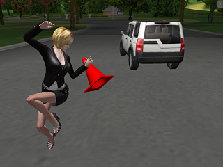

Les grandes scènes nécessitent un mappage d'ombre de plus grande taille pour créer des ombres automatiques avec une résolution plus élevée. Mais les ressources du système sont davantage sollicitées.
Résolution = 512 x 512 |
Résolution = 4 096 x 4 096 |
