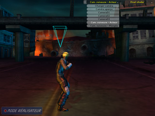

Caméra suiveuse - mode Acteur |

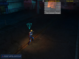

Caméra suiveuse - mode Plongée |
