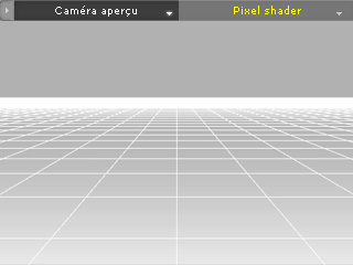

  3. Cliquez dans la liste déroulante des caméras dans la partie supérieure de la fenêtre de visualisation 3D et sélectionnez la caméra appropriée.

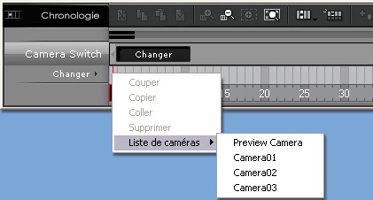

  3. Affichez la liste déroulante des pistes de la Chronologie et sélectionnez la piste Changer caméra. Cliquez sur l'onglet Caméra pour afficher ses pistes.
  4. Cliquez avec le bouton droit de la souris sur différentes images, sélectionnez la caméra que vous voulez activer dans cette image dans la liste Caméra.
