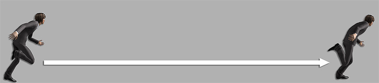

  1. Sur la Chronologie, appliquez un clip de mouvement sur la piste Exécuter et sélectionnez la piste Calque de mouvement.
L'acteur exécute un mouvement de course à partir de la première image.

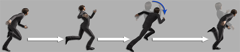

  1. Allez à l'image voulue, placez une clé Calque de mouvement pour ajuster les décalages des os en fonction du mouvement Exécuter.

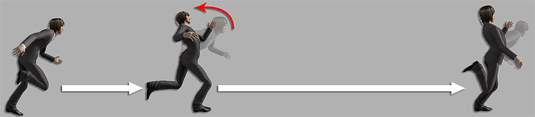

  • Le haut du torse est modifié par la clé placée sur la piste Calque de mouvement.
  • Le haut du torse est modifié par la clé suivante et jusqu'à la fin du mouvement.
