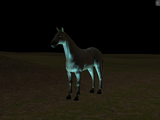

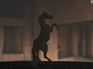

Appliquez l'un des modèles de la galerie d'atmosphères pour voir le résultat obtenu avec l'effet IBL.
Soleil
Blizzard
Horreur

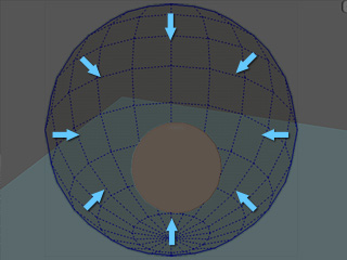

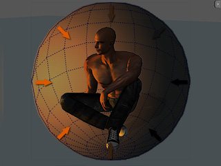

Présentation de l'effet IBL

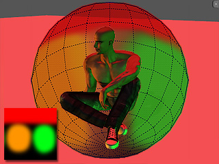

L'image appliquée pour l'effet IBL est mappée sur une sphère invisible et projetée depuis la surface de la sphère vers son centre.

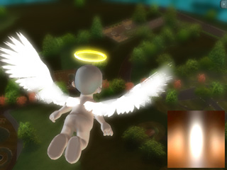

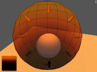

Générer un éclairage basé sur une image
  1. Éteignez toutes les lumières (directionnelles, projecteur et éclairage 360°) et assombrissez la Couleur ambiante.
  2. Allez à la rubrique Scène/Atmosphère/Éclairage en fonction de l'image et activez l'option IBL.

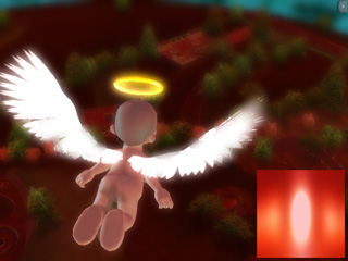

  3. Chargez une image ou une vidéo pour créer l'éclairage. Dans les illustrations, le dégradé d'orange commence en haut de l'image pour imiter la direction de l'éclairage.

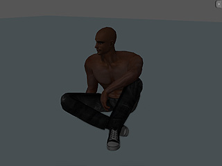

Corriger une image pour l'IBL

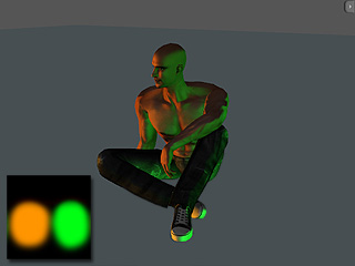

L'illustration ci-dessous représente une scène dans laquelle toutes les lumières sont éteintes.

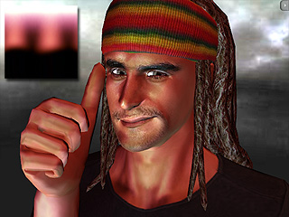

  1. Cliquez sur le bouton Lancer pour ouvrir l'éditeur d'images externes.
  2. Modifiez l'image Si vous débutez, nous vous recommandons de commencer par définir l'image en noir.
  3. Enregistrez l'image et cliquez sur le bouton Mise à jour dans iClone.
  4. Répétez les étapes 2 et 3 jusqu'à être satisfait du résultat.
    Remarque :
    • Floutez l'image source pour éliminer les contours nets et améliorer les résultats.
    • Comme IBL ne produit pas d'ombre, utilisez une lumière directionnelle ou un projecteur pour créer des ombres.
    • Vous pouvez définir des images clés Transformer pour la sphère IBL afin d'ajuster l'emplacement, l'angle et la taille de la source d'éclairage.

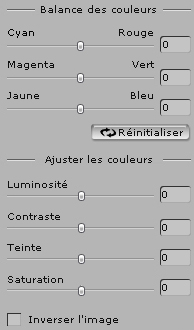

Ajuster la couleur
En modifiant les réglages de couleur de l'image IBL, vous pouvez changer rapidement les tonalités de la scène.
  1. Appliquez une image IBL. (vous pouvez utiliser des images personnalisées ou les appliquer depuis la galerie de modèles)
  2. Ajustez les paramètres sous les rubriques Ajuster les couleurs et Balance des couleurs.

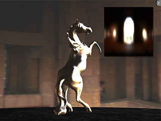

Dureté de l'IBL

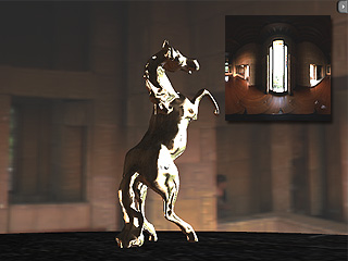

L'image appliquée pour l'IBL est parfois trop nette, surtout lorsque vous utilisez une image HDR, ce qui donne l'impression que l'IBL projète des textures sur les objets. iClone comporte une option de dureté qui permet de flouter l'image afin de créer un effet IBL correct.
IBL = désactivé
Aucune autre source d'éclairage
image IBL (image HDR) appliquée
Dureté = 0
Atténuez un peu la mappe pour la rendre plus naturelle
Dureté = 80

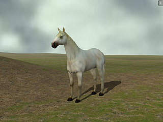

IBL et ciel

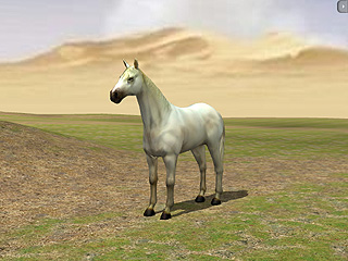

Si vous appliquez une image à l'IBL et au ciel en même temps, l'IBL peut imiter l'éclairage correct provenant du ciel, ce qui signifie que l'éclairage est cohérent avec l'environnement.
