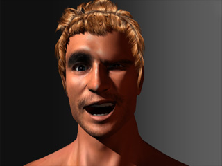

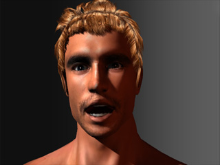

  2. Voici un exemple type de résultat obtenu par le peaufinage d'une caractéristique faciale.
Avant
Après
