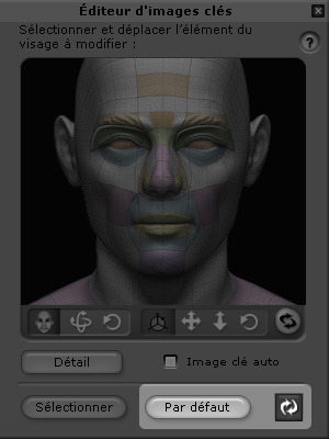

Double-cliquez sur l'image clé voulue pour afficher le volet de l'Editeur d'images clés. Notez que l'image clé contient déjà des informations relatives au déplacement.
Sélectionnez une fonction dans l'Editeur d'images clés et faites glisser la souris dans la zone interactive pour modifier les caractéristiques du modèle autant de fois que nécessaire.
Comme il est difficile de revenir manuellement à l'état précédant le décalage, cliquez sur le bouton Réinitialiser pour annuler toutes les modifications.
Procédez de la manière suivante pour supprimer toutes les expressions faciales et revenir à une expression neutre ou pour supprimer l'image clé de transformation (rotation, position, échelle) afin de revenir à l'état initial :
Cliquez sur le bouton Image clé par défaut pour annuler toutes les informations de décalage. Le modèle retrouve son apparence neutre. L'image clé originale est remplacée par une image clé neutre.
