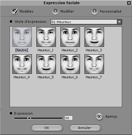

Cliquez sur le bouton Modèles pour sélectionner une expression faciale parmi les modèles de CrazyTalk.
Sélectionnez le type d'expression dans la liste déroulante Style d'expression. Un ensemble d'expressions pour chaque style, tel qu'heureuxr, triste, coléreux tc., est affiché.
Sélectionnez une expression faciale à partir du style voulu pour vérifier son apparence sur le modèle.
Déplacez la glissière Expression pour ajuster ou saisissez une valeur dans le champ correspondant pour définir l'intensité.
Cliquez sur le bouton Aperçu pour lire un extrait du script et vérifier l'expression.
Cliquez sur OK lorsque vous avez terminé.

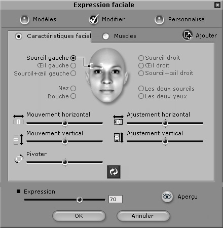

Double-cliquez à l'intérieur de la piste du Visage.
Cliquez sur le bouton Modifier pour modifier le modèle et créer le vôtre.
Cliquez sur l'onglet Caractéristiques faciales pour modifier les caractéristiques faciales de la manière suivante :
Sélectionnez la caractéristique faciale que vous voulez modifier en sélectionnant l'une des options suivantes : Sourcil gauche/droit, Œil gauche/droit, Sourcil+œil gauche/droit, Nez, Bouche, Les deux sourcils ou Les deux yeux.
Déplacez le curseur Mouvement horizontal pour indiquer la quantité de mouvement horizontal effectué par la caractéristique.
Déplacez le curseur Mouvement vertical pour indiquer la quantité de mouvement vertical effectué par la caractéristique.
Déplacez le curseur Ajustement horizontal pour indiquer la quantité d'étirement horizontal de la caractéristique.
Déplacez le curseur Ajustement vertical pour indiquer la quantité d'étirement vertical effectué par la caractéristique.
Déplacez le curseur Pivoter pour indiquer la quantité de rotation de la caractéristique.
Cliquez sur Reprendre pour annuler tous les réglages et recommencer.

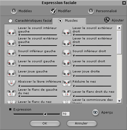

Cliquez sur l'onglet Muscles pour ajouter des mouvements musculaires de la manière suivante :
L'onglet Muscles comporte un vaste choix de mouvements musculaires faciaux tels que le clignement d'un œil ou des deux yeux, le froncement des sourcils ou du nez. Vous pouvez appliquer autant de mouvements que vous voulez.
Déplacez les curseurs correspondant au mouvement musculaire requis pour ajuster l'intensité du mouvement.
Cliquez sur Ajouter pour ajouter l'expression à la galerie personnalisée.
Cliquez sur Personnalisé pour sélectionner une expression personnalisée.
Sélectionnez une expression personnalisée dans la galerie. Cliquez sur Supprimer pour supprimer des expressions personnalisées.
