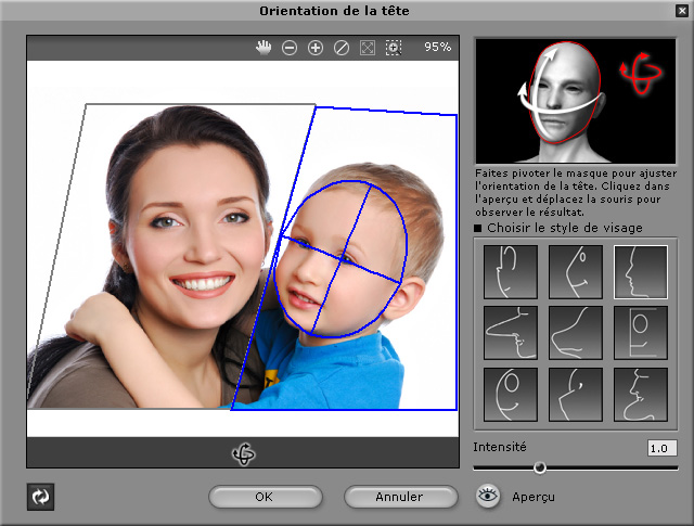

Cliquez sur le bouton Orientation de la tête
pour ajuster le style de profil et définir l'orientation du visage du modèle :

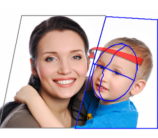

Utilisez l'outil Pivoter
pour ajuster l'angle du visage du modèle. Cela garantit que le maillage 3D de la tête correspond bien à l'angle du visage du personnage sur la photo, de manière à obtenir un résultat optimum pour l'animation de la rotation de la tête.

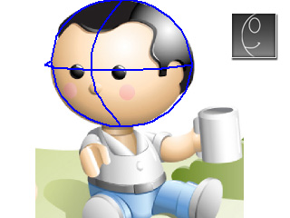

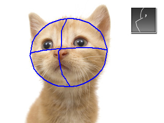

Rotation du maillage en fonction de l'angle du visage
Sélectionnez l'un des 9 profils de base correspondant à votre modèle dans l'image chargée.
Faites glisser le curseur Intensité pour régler l'intensité du profil. Plus la valeur est élevée, plus le profil et le mouvement du modèle sont précis.
Cliquez sur le bouton Aperçu et déplacez la souris pour vérifier le mouvement de la tête. Si le mouvement n'est pas parfait, vous pouvez ajuster la valeur d'Intensité ou essayer un autre style de profil.
