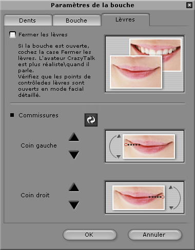

CrazyTalk propose désormais un réglage des lèvres afin de rendre les mouvements des lèvres aussi réalistes que possible. Ce paramètre permet de définir la position des points de contrôle qui s'ouvrent en premier sur les lèvres. Cliquez sur l'onglet Lèvres dans le volet Paramètres de la bouche pour ajuster les lèvres de la manière suivante :
Cochez la case Fermer les lèvres pour que les lèvres se ferment pendant que le personnage parle. Cette fonction est utile lorsque la bouche de l'image d'origine est ouverte. Vérifiez que les points de contrôle des lèvres ouvertes sont spécifiés correctement en ajustant l'image filaire.

Pour définir la position des lèvres, cliquez sur les flèches
qui se trouve à côté de Coin gauche ou Coin droit. Cliquez sur le bouton Reprendre pour annuler vos paramètres et recommencer vos réglages.
Cliquez sur OK lorsque vous avez terminé.
