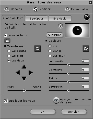

Après avoir appliqué un modèle d'œil, vous pouvez peaufiner l'apparence des globes oculaires.
Cliquez sur le bouton radio Modifier.
Cliquez sur l'onglet Globe oculaire.
Décochez la case Yeux virtuels si vous souhaitez conserver les yeux d'origine de l'image mais que vous souhaitez utiliser les effets EyeMagic.

Cliquez et conservez le bouton Contrôler enfoncé pour comparer les yeux d'origine aux yeux virtuels. Servez-vous en pour peaufiner les yeux pour obtenir un résultat plus réaliste.
Pour définir la position des globes oculaires, utilisez la fonction Transformer. Cliquez sur les flèches
pour déplacer les pupilles après avoir sélectionné l'Œil gauche ou l'Œil droit. Cliquez sur le bouton Reprendre pour annuler le déplacement et recommencer vos réglages.
Utilisez le curseur Taille pour régler la taille des globes oculaires.

Utilisez la fonction Couleurs pour régler la couleur des yeux. Cliquez sur Iris, Blancs ou Les deux pour sélectionner la partie de l'œil à modifier. Déplacez les curseurs Luminosité, Contraste, Teinte et Saturation pour modifier la couleur de l'œil. Vous pouvez également saisir un pourcentage dans les champs de saisie pour modifier le paramètre correspondant. Les modifications apportées s'affichent immédiatement dans la fenêtre de l'image. Faites correspondre exactement l'obscurité des yeux virtuels avec celle des yeux d'origine. Cliquez sur le bouton Reprendre pour effacer vos paramètres de couleur et recommencer vos réglages.
