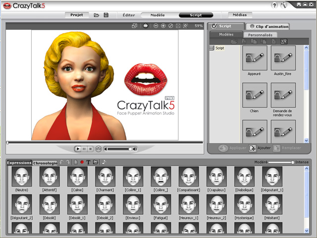

Le volet Script constitue la phase critique du processus CrazyTalk de création d'un message vocal. C'est là que vous déterminez ce que dit votre modèle et comment il le dit, ainsi que ses expressions, ses mouvements faciaux et les effets spéciaux accompagnant le script d'animation.

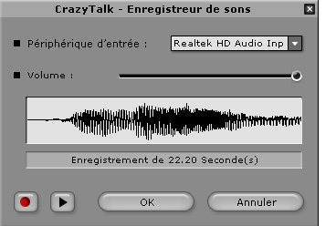

Pour enregistrer du son, cliquez sur le bouton Enregistreur de sons
Cliquez sur le bouton Enregistrer pour lancer l'enregistrement. L'enregistrement de la source audio spécifiée commence.

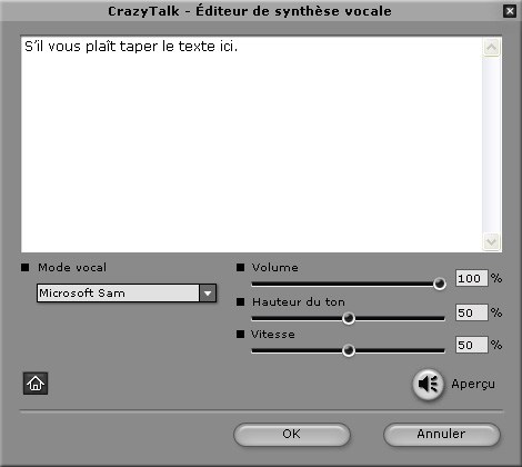

Pour convertir du texte en voix, procédez comme suit :
Cliquez sur le bouton Synthèse vocale
Saisissez le texte dans la fenêtre de l'éditeur.
Sélectionnez le type de voix à utiliser par le modèle dans la liste déroulante Mode vocal.
Réglez la qualité de la voix pour obtenir un effet réaliste à l'aide des curseurs Volume, Hauteur du ton et Vitesse. Cliquez sur le bouton Aperçu pour obtenir une lecture vocale du texte. Cliquez sur OK lorsque vous avez terminé.

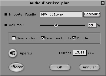

Pour introduire une musique de fond, cliquez sur le bouton Audio d'arrière-plan
Cliquez sur le bouton Parcourir pour importer une chanson ou une piste musicale au format PCM WAV/MP3.
Déplacez le curseur Volume pour régler le volume sonore.
Cochez Ouv. en fondu ou Ferm. en fondu si vous souhaitez une ouverture ou une fermeture en fondu pour le son d'arrière-plan. Cochez la case Boucle pour répéter indéfiniment la lecture de la musique de fond.
Cliquez sur Aperçu pour écouter la piste.
Pour sélectionner un profil d'expression, cliquez sur l'onglet Expressions pour afficher un ensemble de profils de base tels que la tristesse, le bonheur etc. Après l'avoir sélectionné, double-cliquez sur le profil souhaité pour l'appliquer.
Vous pouvez régler l'intensité de l'expression sur le visage du modèle à l'aide du curseur

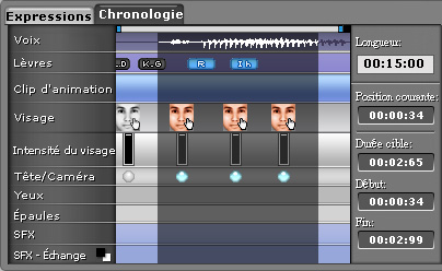

Cliquez sur l'onglet Chronologie pour modifier le script d'animation.

Modifiez les images clés sur les pistes :
Double-cliquez sur chaque piste pour ouvrir la boîte de dialogue correspondante et y effectuer les réglages.

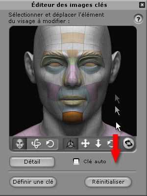

Sélectionnez Tête/Caméra, Yeux ou Épaules dans la boîte de dialogue Editeur des images clés, faites glisser sur l'image pour ajuster le modèle et cliquez sur Définir une clé pour ajouter une image clé sur la chronologie. Cochez l'option Clé auto pour mettre à jour automatiquement l'image clé au lieu de cliquer sur le bouton Définir une clé.

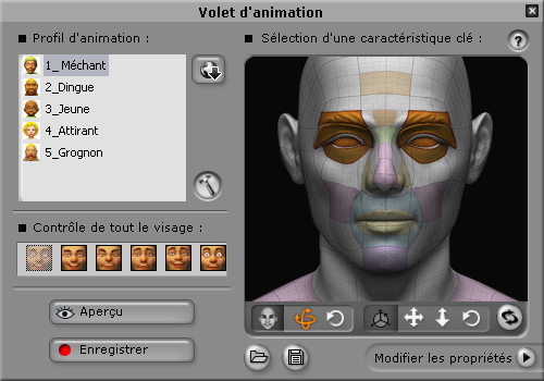

Cliquez sur le bouton Animation pour ouvrir le Volet d'animation et créer des clips d'animation personnalisés. Un clip d'animation sera superposé comme calque supérieur du visage, de la tête/caméra, des yeux ou des épaules.
Pour créer un clip d'animation :
Faites glisser pour sélectionner la partie voulue dans la piste Clip d'animation et cliquez sur le bouton Associer
Sélectionnez un profil d'animation et un contrôle de tout le visage. Cliquez sur le bouton Aperçu et appuyez sur la barre d'espace pour vérifier le résultat. Cliquez sur Enregistrer lorsque vous êtes satisfait des réglages.
Sélectionnez l'un des profils voulus et cliquez sur le bouton Enregistrer, appuyez sur la barre d'espace pour démarrer l'enregistrement du clip d'animation. Déplacez la souris pour faire bouger le modèle et enregistrer les mouvements simultanément. Appuyez de nouveau sur la barre d'espace pour arrêter l'enregistrement.
