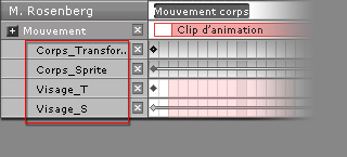

Pistes Calque de mouvement
Les pistes Calque de mouvement sont des pistes importantes pour peaufiner le mouvement d'un acteur. Vous pouvez produire une simple animation par images clés ou ajouter des calques d'animation à un clip d'animation existant. En fait, toutes les sous-pistes conservées sous la piste principale Mouvement sont des pistes de calques de mouvement.

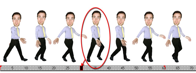

Une autre fonctionnalité importante du calque de mouvement est de permettre d'ajuster les clips d'animation sur la piste principale Mouvement. Les images clés de la piste Calque de mouvement sont prioritaires pour le décalage des os.
  1. Appliquez un clip d'animation au personnage.
  2. Allez jusqu'à l'image centrale de l'animation.

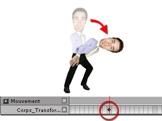

  3. Sur la piste principale Transformer, ajoutez une image clé dans l'image voulue (si vous n'ajoutez pas d'autres images clés ultérieurement, cette image clé s'applique à tous les mouvements suivants).
  4. L'image clé s'applique à l'ensemble du clip d'animation.

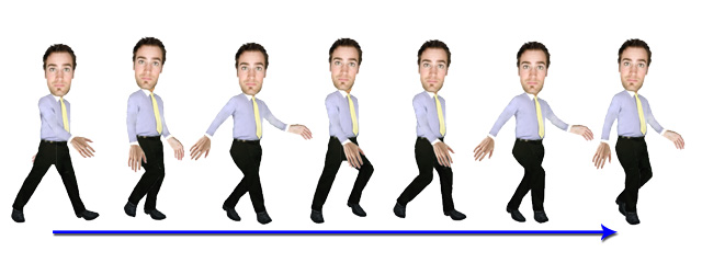

Restaurer l'animation à partir des images clés des calques de mouvement
Si vous devez éliminer toute influence des images clés des calques de transformation précédents, vous pouvez utiliser la fonctionnalité Pose par défaut pour définir une donnée initiale pour tous les os virtuels de façon à pouvoir réinitialiser la pose originale.
Dans le dernier exemple, le personnage se plie à partir du milieu du mouvement jusqu'à la fin du clip. Procédez comme décrit ci-dessous pour réinitialiser sa pose à la fin du mouvement :
  1. Allez jusqu'à l'image finale de l'animation.
  2. Dans l'Éditeur d'images clés du corps, cliquez sur le bouton Pose par défaut pour définir des images clés initiales pour tous les os virtuels.
  3. Le personnage reprend progressivement sa pose verticale à la fin de l'animation.
