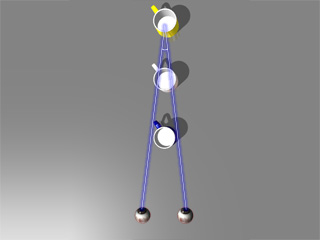

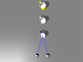

La convergence est l'angle formé entre nos yeux et l'objet observé. Plus la valeur de l'angle est élevée, plus l'objet observé est proche des yeux et vice versa.
Convergence élevée
(L'objet visé est proche)
Convergence faible
(L'objet visé est éloigné)
Par conséquent, quand la convergence est fixe, un objet placé entre vous et le point de convergence sera plus proche de vous, tandis qu'un objet placé su-delà du point de convergence sera plus éloigné de vous.
Notez que si la convergence est supérieure à 6 degrés, alors vos yeux ressentiront l'objet comme étant trop proche. Au contraire, si la valeur est trop basse, l'objet paraîtra trop éloigné, ce qui fera disparaître l'effet de stéréo 3D.

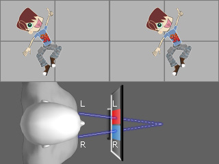

Parallaxe positive
Lorsque l'objet visé est décalé vers la droite dans l'image de gauche et vers la gauche dans l'image de droite, alors le point de focale binoculaire se trouve en arrière de l'affichage. Ce phénomène se nomme la parallaxe positive
Le point de convergence est guidé en arrière
de l'affichage.
Parallaxe positive

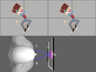

Parallaxe zéro
Quand la paire d'images parallaxes se superpose sur l'affichage, le point de focale binoculaire se trouve sur le même affichage, qui est la parallaxe zéro.
Les images L (gauche) et R (droite) guident le point de convergence
sur l'affichage.
Parallaxe zéro

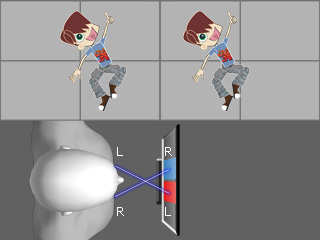

Parallaxe négative
Lorsque l'objet visé est décalé vers la gauche dans l'image de gauche et vers la droite dans l'image de droite, alors le point de focale binoculaire se trouve en avant de l'affichage. Ce phénomène se nomme la parallaxe négative
devant l'affichage.
Parallaxe négative
