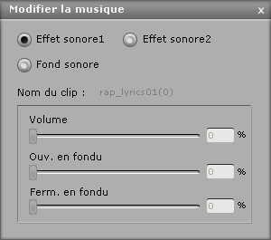

Modifier les clips audio
  1. Sélectionnez le clip audio cible.
  2. Cliquez sur le bouton Modifier la musique dans la barre d'outils de la timeline.
  3. Faites glisser le curseur pour définir les pourcentages de Volume, d'Ouverture en fondu et de Fermeture en fondu.
    Remarque :
    Le pourcentage maximum d'Ouverture en fondu et de Fermeture en fondu est de 50%, ce qui correspond à la totalité du clip.
