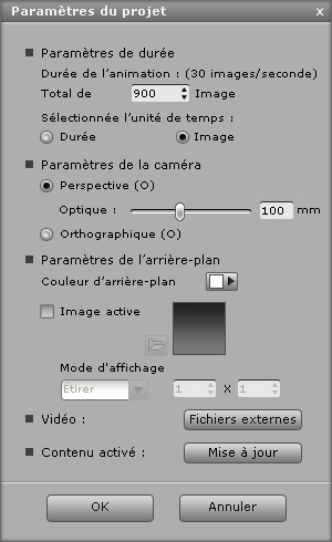

Dans le panneau Paramètres du projet, vous pouvez ajuster la durée du projet, l'unité affichée dans le compteur, la méthode de visualisation de la caméra et l'arrière-plan.
Cliquez sur le bouton Paramètres du projet pour ouvrir le panneau Paramètres de durée.
Bouton Paramètres du projet
Panneau Paramètres du projet

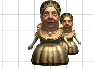

Deux éléments de taille identique affichés dans la vue 3D |
L'élément le plus éloigné paraît plus petit que celui qui est le plus proche |

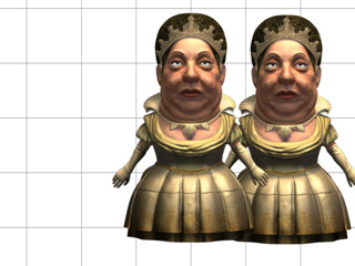

La distance n'affecte pas la taille de |

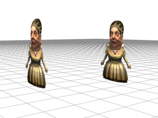

Objectif = 35 (effet fish-eye) La relation entre les éléments sur l'axe des Z est forte. |
Objectif = 200 La relation entre les éléments sur l'axe des Z est moins forte. |

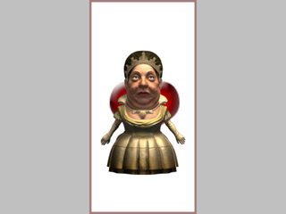

Cette rubrique vous permet de définir l'arrière-plan de votre projet. Vous pouvez choisir une couleur unie ou une image prédéfinie.
pour charger une image prédéfinie comme arrière-plan.
Image prédéfinie |

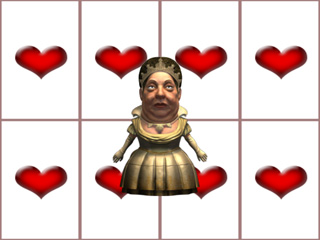

Centrée |
Mosaïque 2 x 4 |
