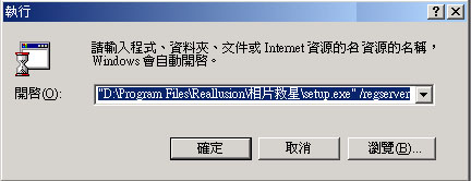

Q: 當我進行線上啟動時,出現了「Setup cannot run from this Web page, Vertify you have the correct browser security settings, click Refresh, and select Yes when asked to install the InstallShield Wizard.」的訊息,我該怎麼辦?
A: 這訊息與您的瀏覽器設定有關。請將您的瀏覽器「安全等級」調至可以接受ActiveX的等級。若受限於其他規定無法調整,您可以下載本檔案,並複製到安裝目錄(如C:/Program Files/Reallusion/相片救星),執行"setup.exe /regserver",再重新啟動一次軟體即可(安裝完畢後請勿刪除此檔案,以免影響程式穩定)。
