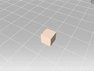

Fügen Sie einen beliebigen 3D-Block in die Szene ein. Wenn Sie eine Requisite in die Szene gezogen haben, klicken Sie bitte auf Auf Originalkey zurücksetzen auf der Zeitleiste, um das Objekt zu zentrieren.

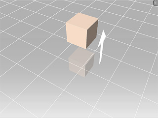

Öffnen Sie die Umwandeln Spur. Ein Key befindet sich bereits im ersten Frame. Wechseln Sie zu Frame 20 und heben Sie den Block auf der Z-Achse in die gewünschte Höhe. Sie haben jetzt eine Abheben Animation erstellt.

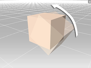

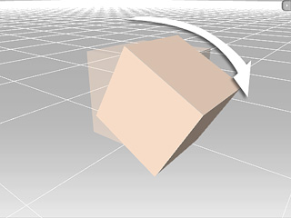

Wechseln Sie zu Frame 30 und drehen Sie den Block entlang der Y-Achse. Klicken Sie im Frame 40 auf Auf Originalkey zurücksetzen. Ihre Drehungsanimation ist jetzt fertig erstellt.

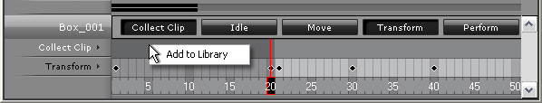

Öffnen Sie jetzt die Clips sammeln Spur des Blocks und markieren Sie den Bereich der Frames 1 - 20. Klicken Sie auf die rechte Maustaste und wählen Sie Zur Bibliothek hinzufügen. Benennen Sie die Datei mit Taking Off.

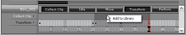

Markieren Sie jetzt den Bereich der Frames 21 - 40. Klicken Sie auf die rechte Maustaste und wählen Sie Zur Bibliothek hinzufügen. Benennen Sie die Datei mit Flapping Wings.
