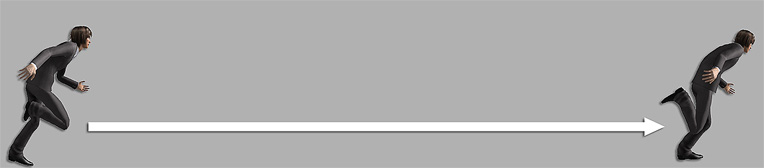

Fügen Sie der Ausführen Spur auf der Zeitleiste einen Bewegungsclip hinzu und wählen Sie die Beweg-Ebene Spur.
Der Darsteller fängt vom Startframe an zu rennen. |

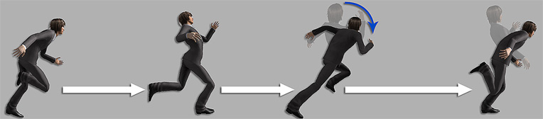

Markieren Sie den gewünschten Frame und setzen Sie einen Beweg-Ebene Key, um den Versatz der Ausführungsbewegung zu optimieren.
Der Oberkörper wurde verändert, indem ein Key in die Beweg-Ebene Spur gesetzt wurde. Der Oberkörper wird anschliessend vom Key bis zum Ende der Bewegung beeinflusst. |

Gehen Sie zu einem weiteren Frame. Klicken Sie auf Posenkey zurücksetzen. iClone3 fügt dann einen neutralen Key ein, der alle vorherigen Effekte der Keys entfernt.
Posenkey zurücksetzen entfernt alle Effekte vorheriger Keys. |
